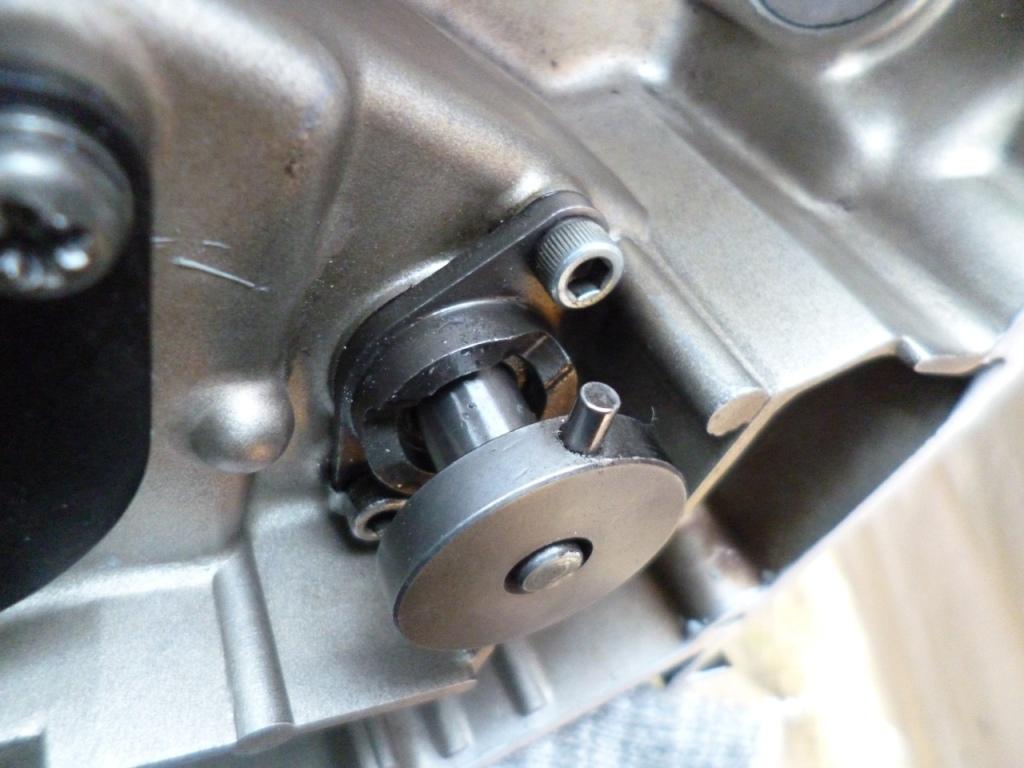

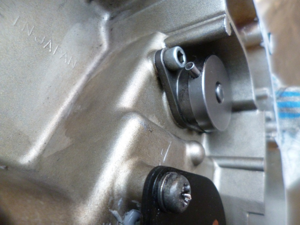

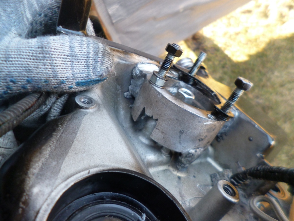

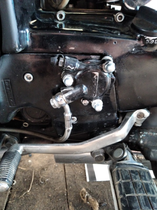

Здравствуйте парни. я использовал цилиндр от zx 10 1988, Пришлось выточить втулку и приварить ее к крышке. из под штока убрал подшипник. собрал. все работает отлично
Hello guys. i used a cylinder from zx 10 1988, had to grind the bushing and weld it to the cover. removed the bearing from under the rod. collected. everything works perfectly

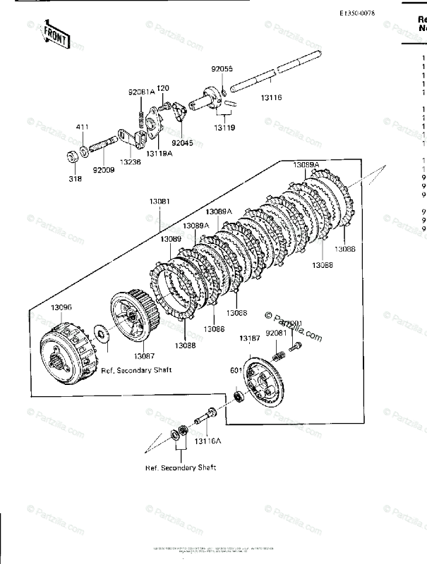

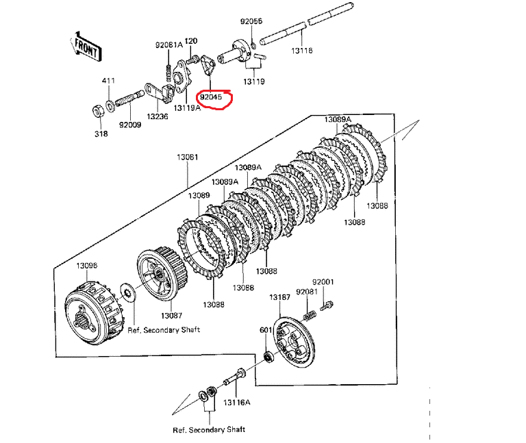

You removed the bearing part # 601 ??

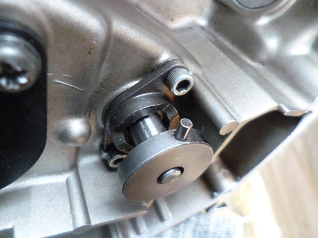

92045. убрал, потому что шток 13119 теперь имеет прямолинейное движение, а не вращательное как ранее. и подшипник 92045 не участвует в силовой цепочке. отсутствие подшипника 92045 компенсировал более длинным винтом 92009.
(Google translation by Kawboy) removed, because the rod 13119 now has a rectilinear movement, and not rotary as before. and bearing 92045 does not participate in the power chain. lack of bearing 92045 compensated by a longer screw
